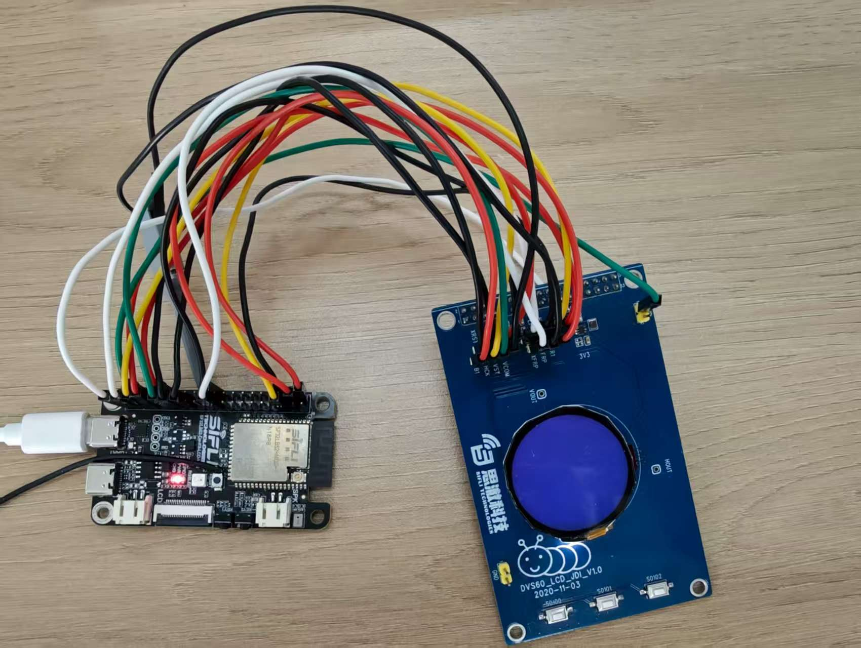

连线演示
这里不是sf32lb52-lcd_n16r8_jdi板子,是拿sf32lb52-lcd_n16r8开发板进行飞线连接用来演示如下图:
